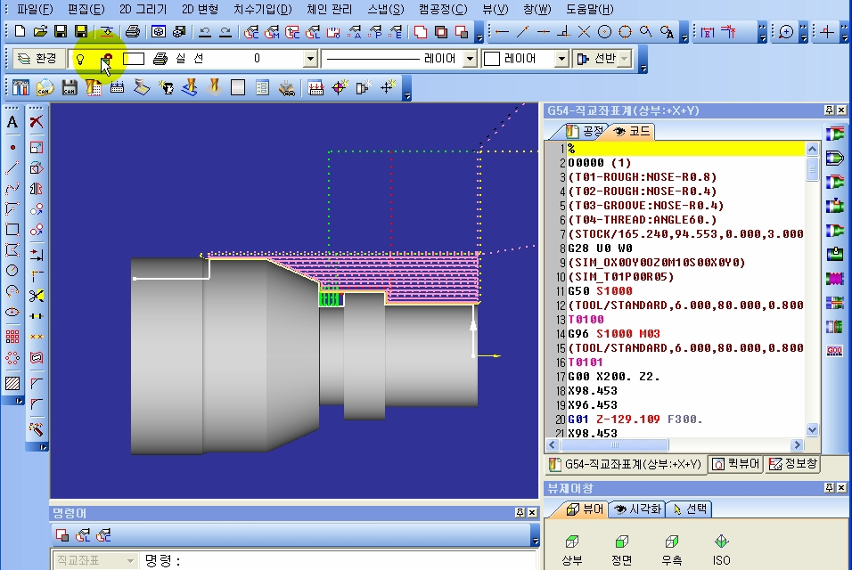

QuickCADCAM 선반 캠공정저장
캠가공 공정 저장이란?
가공공정이 동일한 제품을 가공을 할 경우 가공공정을 저장하는 기능
황삭 ,  정삭 , 홈가공 , 나사가공을 하고 같은 공정 순서로 가공 하는 부품을 가공영역만 선택을 하고 빠르게 가공 할 수 있는 기능 이다
1)      1개의 제품에 공정을 만든다.
2)      캠가공 정보 저장 선택 이름을 입력을 하고 저장을 한다
      3)      새로운 도면을 생성한다
      4)      캠가공 정보열기 선택
      5) 캠가공 정보창에서 첫번째 공정부터 떠블 클릭을 하면 체인을 선택을 할 수 있다
      6) 체인을 선택을 다하면 다음과 같이 공정이 활성화 된다 확인을 하면 가공 완료
